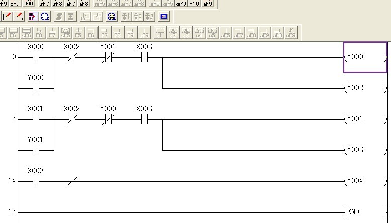

请各位指教,FX2N -20MT 如何控制步进机电正反转。
jingrong
查看jingrong的
发表于: 2011-08-11 00:31
发脉冲吗?
如何实现正转?
请各位帮忙,
感谢。

控制电机正反转,真是大容易了!
只需三个按钮(或开关),自动复位的。二只接触器,一只热继电器。如果为点动方式,软件中就不需要启动互锁,如要正转就一直按下正转按钮,一松手就停。
下面是程序, 希望对你有帮助。

楼人的同志太让人无语了,不是这样的吧,应该是发脉冲才能啊。

步进电机当然要用脉冲来控制了,你可以用Y0作为脉冲输出信号,正反向可以通过PLC方向控制信号来换向。 或者直接用正反向脉冲来控制方向,正向脉冲控制正转,反向脉冲控制反向。

这个还好不难 y0就是脉冲输出 默认下就是正转 y1就是控制反正的噢

大致如4楼所说! 楼主建议你看下步进伺服驱动器资料和三菱的PLSY 指令

用drv指令

太无语了,FX2N的Y0和Y1都可以脉冲输出,要想正反转,用别的任何点去控制驱动器就可以了
