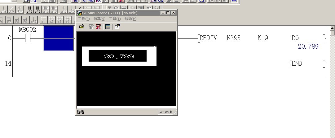

用DEDIV计算出来的值是20.789,我在三菱GT1055人机界面做了个数值显示,但显示出来的数值不是20.789而是其它数值。请问要怎样才能让人机界面上的数值显示值与FX2N PLC里面D1000的值是一样的?

注意三菱GT1055人机界面中的数值类型

看了,什么二进制、八进制、十六进制、实数.......之类的全都试过了,结果还是一样

在数值显示设定栏设定:
             种类:选择数值显示;
             软元件:输入D1000;
                          数据长度:选择32位;
             数据类型:无符号10进制;
             显示位数:大于6位。

要是触摸屏不能显示实数,那就先给D1000乘上需要扩大的倍数。然后再触摸屏里选择小数点后位数,比如你要显示小数点后3位。那你可以先给D1000乘上1000.转换成整数形式,然后触摸屏里显示小数点后3位,效果是一样的。

    再看数值选项里有没有增益与偏置?

    还要注意D1000-D1003不能被其它数据所覆盖。
