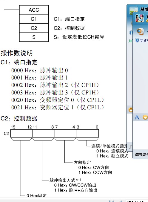

解释一下C2的数据怎么用

没人愿意赐教吗

这是一个十六位的二进制数,bit0---bit3写入的是模式,bit4----bit7写入的是方向。。。。。。。。。。
方向指定, 脉冲输出方式。怎么设定啊!

手册已经写得很清楚了,不知楼主不懂什么???????
