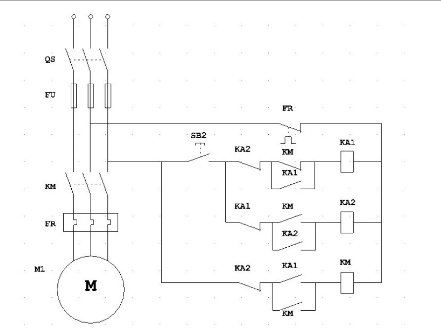

怎么来用一个复位开关和三个继电器控制电路。按一下电路接通,再按一下电路断开,按一下电路接通,按一下电路断开。。。。。
最好详细说明接线方法。 我是新来的,谢谢大家了。

给你来张图纸吧

发表于: 2011-08-09 18:12
引用第1楼铭杰工控于2011-08-09 16:21发表的 :
给你来张图纸吧 [attachment=68277]
正解。

发表于: 2011-08-09 19:00
测试正常,加个时间好一点

发表于: 2011-08-09 21:12
很好,收藏了。不知道会不会出现抢时间问题?

单按钮启动停止电路
