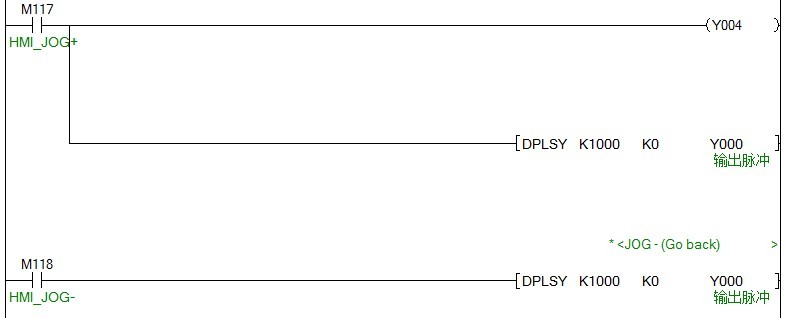

关于FX3G定位控制中,Y4方向控制。具体怎么控制,恳请高手举例说明。。。。

描述:程序如图
这个是我接触到的程序,有情高手帮忙!

DPLSY有方向控制???不过我是新手,不敢完全保证。。。汗。。。

呵呵。程序没弄全哈,我说的FX3G中相对定位 DDRVI K10000 K10000 Y0 Y4

Y4会根据K10000(脉冲数)的正负来自动ON或者OFF,如:K10000,Y4 ON,K-10000,Y4就OFF.

4楼正解
