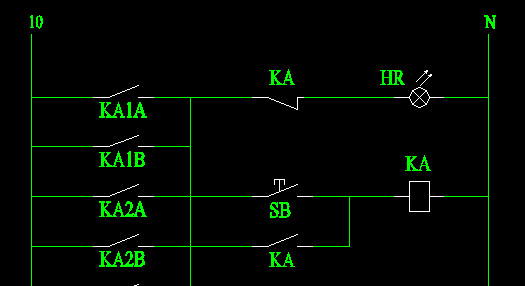

想实现这样一个功能:KA1A是一报警信号,当它闭合时,HR报警。按SB后,取消报警。
当KA1A的信号源没有消失,而KA1B也闭合了,那么此时由于KA的自保,KA的常闭触点
断开,就不会报警了。即只有一个报警信号处理了,在有报警信号来时才能有效。不知
道能否设计成,一个报警信号来时,操作人员注意后,停止报警信号灯。去处理,而此时
又有一个报警信号来,报警信号灯还能亮,提醒操作人员去同步处理两个报警信号源?

可以在KA1常闭点上并一个(另一报警信号的常闭点如KA1B串KA1的常开点)。这样另一报警信号来了HA还动作,当报警故障解除之后KA失电,不过像这种电路好像用的比较少,一般都是故障解除自动复位,不会故障未解除就可解除报警输出的,
