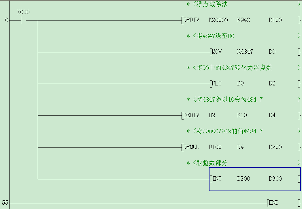

各位前辈:
现本人有一个需要精确运算的不知如何编写,请各位大侠指教.谢谢
2000/94.2=D100
算出来的结果*484.7=D200
算出来的结果以整数输出脉冲.
谢谢各位了.

看你用什么PLC,如果用OMRON做这个运算还比较简单

FX2N也支持浮点运算

使用浮点数进行运算。

我使用的是三菱PLC编程软件编写的

4楼正解!

学习了!听说实际的2N 不支持浮点?

那好像不是真的吧……

2N确实支持浮点运算

2N或3U的才支持,1N不支持
