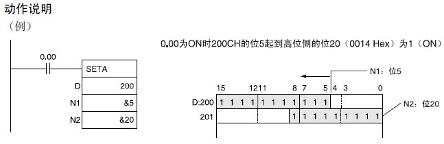

还有图中的 20 是什么位置 怎么算呢 看着觉得不对啊
前辈们帮忙啊

这是多点置位指令,20指:20个BOOL位,上面意思是将200.05----200.15,201.00---201.08共20个BOOL位置1
哦,这样啊 bool意思是位吗?最小的单位吗?

从ch200的位5开始数20位,到了位15不够20位,再向上一个ch,数到满20位,都置位。
