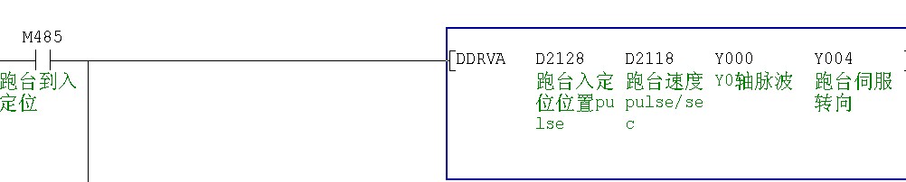

朋友帮忙看下 此图为何意?求详解.非常谢谢!

绝对定位指令,你上面的注解不是已经写得很清楚吗

绝对定位指令,用的是32位的指令

标注的不是很清楚吗?第一个D表示32,前面(D2128-YOOO)是速度控制,后面(D2118-YOO4)是方向控制。

绝对定位指令

楼上说对了。
