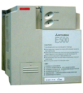

本人有三菱E500的变频器,如图所示,可惜上面没有控制面板,参数都修改不了,所以我想购买一块控制面板,可不知道去哪里购买,网上也没见有卖的,怎么办,恳请网友支招,谢谢。

应该与电脑接线后,可以修改参数.不过我没有试过

老型号变频 面板型号是FR-PA02-02 TBOBAO上还有人卖旧的

三菱的面板可以通用的,你用其他型号的面板用一根网线连接起来就可以用了。反正我是怎么用的,一直很好用。

不同型号用要引线麻烦,买一个旧很便宜的
