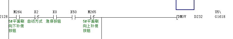

这是一个步进电机补偿程序 请问下 U5\G1618 是什么意思 谢谢大家的支持
新人一个 谢谢大家的帮助

想特殊模块 缓存1618处写数据

参考手册Q 系列定位模块QD75P_QD75D用户手册(详细篇)

D232里面的数据就是轴JOG速度
