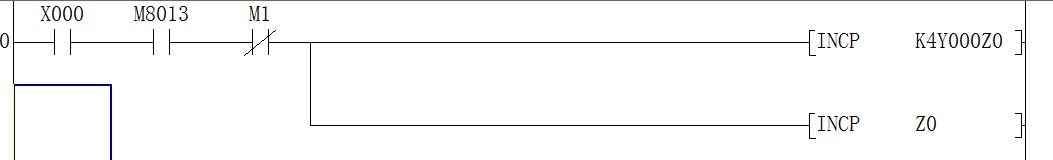

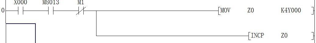

用仿真运行两个程序运行的结果是一样的  就是不明白 为什么INCP K4Y000Z0 和MOV Z0 K4Y0这两个程序运行是一样的 求解释 麻烦您讲得详细点 谢谢
新人一个 谢谢大家的帮助

:mov Z0 K4y0      打个比方说你试一下mov K10 K4Y0 , 用8421码去理解,点亮的是y1和Y3

    没理由会一样啊, MOV Z0 K4Y0中Z0相当于普通的寄存器D,K4Y0相当于一个16位的寄存器D,即把Z0=0,Y全灭,Z0=1Y0接通,Z0=2Y1接通,Y0灭,Z0=3,Y0Y1接通。此程序的结果是每次加1的变化1.2.3.4.5.6.7.8.9.。。。。。。。
    INCP K4Y0Z0则根据Z0变址,Z0=0,对应Y0~Y17,输出全灭,Z0=1对应Y0~Y17,Y0接通,Z=2对应Y1~Y20,Y1接通,Z=3对应Y2~Y21,Y2接通,因此每接通一次就多一个输出点接通,之前的输出点不灭,变化应该是1.3.7.15。。。。。

    Y0Z0=Y(0+Z0),所以Z0=1时,Y0Z0=Y1,那么K4Y0Z0=Y1~Y20,但是因为脉冲形式,一个扫描周期接通一次,所以第一行接通时Z0=0,执行到第二行的时候Z0才自加1。

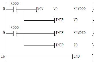

        仿照楼主的程序编制了以下程序:
        仿真(按FX2N编程),通断X0,以下仅示出接通者:
        1次,Y0、M0
        2次,Y1、M0、M1
        3次,Y0、Y1、M0、M1、M2
        4次,Y2、M0、M1、M2、M3
        所以,两段程序的运行结果是不一样的;原因如2楼wu32u2所解释的。
        对于INCP K4M0Z0(对应于楼主的INCP K4Y0Z0)、INCP Z0,其执行过程是:
        第一次接通X0时,(Z0)=0,(K4M0Z0)+1=(K4M0)+1=1,所以M0接通;此后(Z0)=1。
        第二次接通X0时,(Z0)=1,(K4M0Z0)+1=(K4M1)+1=1;虽然,加1前、(K4M0)=1但 (K4M1)=0,而加1后、(K4M1)=1,所以M1接通;而之前M0已接通,并无指令将其复位,所以M0保持接通,从而得到仿真的结果;此后(Z0)=2。
        ……余下类推。

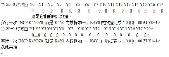

    我到现在还是有点迷糊,为什么Z0=0时m0接通,z=1时m0和m1接通,z=2时m0,m1和m2接通等等,INCP Z0是给寄存器内数据加一,那INCP K4M0Z0 是给什么加一呢,有点笨,麻烦说得详细点, 谢谢
        呵呵,不能说笨,只是一时没有转过弯来。
        Z0是变址寄存器,INCP Z0每执行一次,Z0内容加1,这个已经理解。
        同样地,INCP K4M0Z0,将K4M0Z0看成一个(由位元件组成的)数据寄存器,执行一次该条指令,则K4M0Z0的内容加1。
        若K4M0Z0中的Z0保持不变,例如为0,则K4M0Z0就是K4M0Z0=K4M(0+0)=K4M0,那么K4M0Z0内容加1、就是K4M0内容加1,这个也可以理解。
        现在的问题是,K4M0Z0中的Z0,每次都是变化的;若(Z0)=0,则K4M0Z0=K4M(0+0)=K4M0;若(Z0)=1,则K4M0Z0=K4M(0+1)=K4M1,依此类推;这个关系,可参阅编程手册。
        有了上面的关系,再看INCP K4M0Z0的加1操作:
        当(Z0)=0时,执行INCP K4M0Z0,就是K4M0Z0即K4M0内容加1;当(Z0)=1时,执行INCP K4M0Z0,就是K4M0Z0、此时为K4M1的内容加1;依次类推。
        设开始时,M0~M15均是断开的,即K4M0的内容为0,则在(Z0)=0时执行一次加1操作后,K4M0的内容为0+1=1,所以M0为1、即M0接通。
        在(Z0)=1时执行的K4M0Z0加1操作,是K4M1的加1操作,假设M16是断开的(不妨假设涉及到的M15以后的M全是断开的),则在进行加1操作前,K4M1为0,所以加1后,K4M1为1,新增加了M1接通;
        而之前M0是接通的;应用指令的特点是,执行条件断开后,其结果会保持,所以M0保持接通;又在执行K4M1加1操作时,没有牵涉到M0,也无其他指令使M0复位,所以M0是保持接通的。
        于是,此时得到的结果是:M0接通、M1接通。
        其余类推。
    底下有我看了你的解释自己理解的,你看我写的对不对,谢谢你对我的帮助,耐心的为我解释,加你为好友,谢谢

    10楼  发表于: 2011-08-10 11:34
    你看我解释的对不对

       11 楼的解释是对的,很好!
        另外,对于数据位,书写时,通常是低位在右边,以符合我们的习惯;
        例如,FX2N的K4Y0,排列为:Y17 Y16 Y15 Y14 …… Y3 Y2 Y1 Y0;这样,若Y0为1,其余为0,就可以得出(K4Y0)=1(0000 0000 0000 0001),即位组成的字K4Y0的内容为1。
