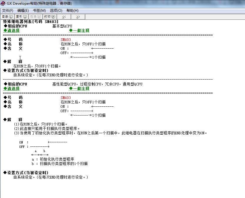

SM403什么意思

太懒了自己查下
SM403 什么意思
