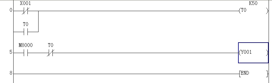

各位前辈,在FX2N中如何能在指定时间内判断有没有脉冲输入,比如机器启动后在5秒内没有脉冲输入的话(信号输入用接近开关,脉冲频率每秒3次左右),输出线圈停止,
用什么指令合适呢?
谢谢!

用置位和复位指令

我想这样应该可以了。

发表于: 2011-08-06 15:08
ANS----信号报警设置指令。程序意思就是设备启动Y1,检测X2在5秒内要是没有任何动作,Y0就停止。楼主写的程序看不懂。

发表于: 2011-08-06 15:34
楼主这样不可以么?

发表于: 2011-08-06 15:59
非常感谢各位的热心,让我又学到了不少知识,今后会更加努力学习的。

发表于: 2011-08-07 18:48
引用第5楼wu32u2于2011-08-06 15:34发表的 :
楼主这样不可以么?
这样不行吧?
