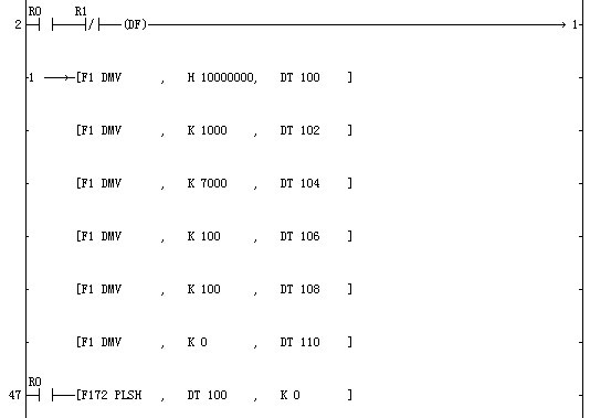

请问这程序里面 PLSH, DT100 , K0 K0是代表什么啊??

DT100是存储你的脉冲输出指令的功能代码存储器 K0是指你的脉冲输出指令对应的通道;K0就是0通道(Y0 Y1)
