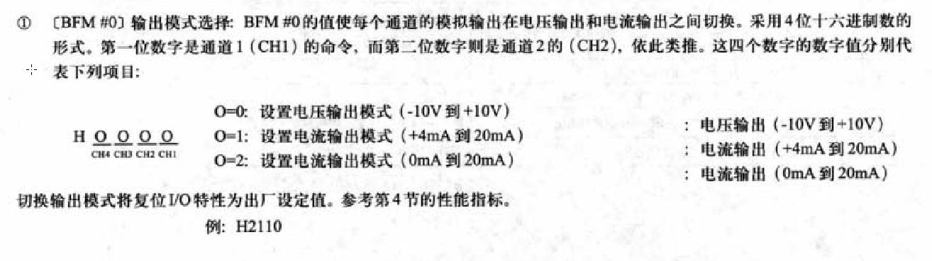

我这有一个4DA,怎么知道里面的通道字?也就是输出信号类型?

输出是-10V-10V,还是4-20MA,-20--20MA,怎么知道?我说的不是默认的-10V--10V.每个通道的输出类型是可以用程序设定的,我说的是现在一个用过的模块如何知道里面之前是如何设定了。

读里面的模块的寄存器值,具体那个字要看手册

连上PLC,然后编段程序,读入BFM#0的数值。
这样你不嫌麻烦吗?直接重新编程指定不是更简单?

明白了,好象默认的4个通道都是-10V--10V,但我们厂有个4DA在PLC程序里并没有用TO指令去往BFM#0里写通道的设置,上面接的线一个是输出4-20MA,一个是输出-10V-10V,这样我们以后换模块时是不是要先编个程序把设置搞成和这个一样,才可以装上。现在用的这个模块是不是把BFM#0的设置写好才装上的,这样如果可以,以后用这种模块是不是可以先写个程序把BMF#0的设置写进去,然后再到使用的程序里就不用写这段程序了,这样不是可以减少程序的步数吗?

电流还分4-20MA,-20——20MA呀。所以必需在BFM#0里写通道字。

我的用GXworks2自带智能模块来写的,还把自动刷新设好,程序只改变字数据就可以。
