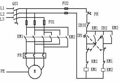

电机正反转那个虚线这里应该如何接?谢谢!

就是那个交叉的虚线,在实物上如何接线了?谢谢!地址:hiphotos.baidu.com/13802370515/pic/item/7ed20228505ac8cce7cd4006.jpg

那个虚线不要接!代表这2个触点的一个按钮上的!

z这就是一个电机正反转啊 虚线我也不明白是什么意思

或者是相反接触器的常闭触电,意为互锁!应该是的吧
高手勿骂
w306467908
查看w306467908的
发表于: 2011-08-05 18:42
哦 不对 已经有互锁了!

2个触点的一个按钮上,是按钮上的同一触电吗?

这是接触器互锁加按扭互锁,接触器互锁是为了防止因过流造成的触点熔在一起后的短路,
按扭互锁是为了防止同时操作正反按扭。

那个虚线代表这两对触点有物理上的联动关系。9楼正解
