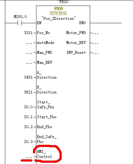

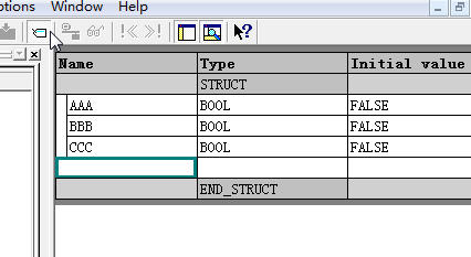

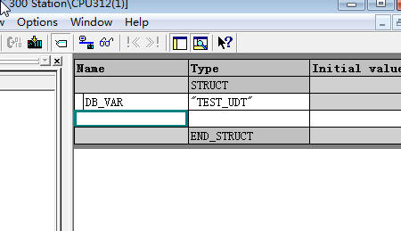

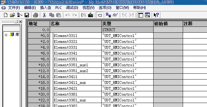

我有个DB块,里面的数据的格式为UDT,如下图

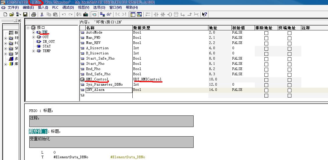

我在FB20的参数声明里定义了一个IN参数,它的格式也是上述UDT,如下图
现在我在另一个FC中调用FB20,如下图,在填FB20的上述IN参数时要如何填啊?

我和楼主一样,首先建立了一个Data Tyte,也就是UDT。
然后建立了一个DB1,其中变量DB_VAR的数据类型就是UDT。

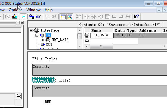

随后,我定义了一个FB1,将其中的In下建立了一个输入变量UDT_DATA,数据类型为UDT。

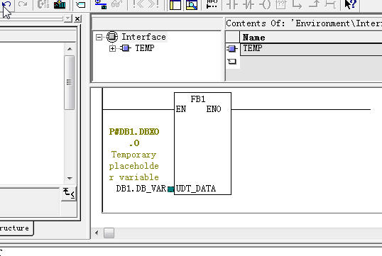

最后,我在OB1中调用了FB1,为其填写了参数,数据块.变量名。

谢谢cvlsam的回答,是不是只要填P#DB1.DBX0.0就行了吗?

我还是没会,1楼大哥截图里没说那个UDT参数输的时候怎么写。

4楼  发表于: 2011-08-04 12:39
我知道了,1楼说的数据块.变量名,谢谢
