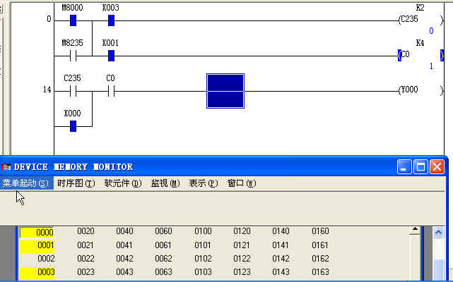

请问对高速计数器如C235怎样进行仿真?
怎样置能M99以外的继电器?

如图,反复手动X000开关,C235为什么没反应?

三菱PLC高速计数是不能仿真的.
你强制X0为ON\OFF是不起作用的.

为什么?

高速计数是几千HZ的脉冲啊

高速计数器无法进行仿真。

在防真时不支持的指令有显示.
