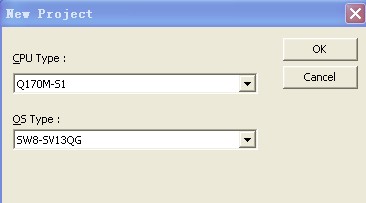

现有三菱运动控制器程序不能正常打开,情况如下:
    1、硬件:Q170MCPU-S1
        2、用MT-DEVELOPER2 VER1.06打开程序时显示OS不支持
    3、急需软件:SW8DNC-SV13QG (SV13 Operating Software (OS))
                                   SW8DNC-SV22QF (SV22 Operating Software (OS))
      请各位给予支持谢谢!

8楼  发表于: 2011-08-10 09:25
软件自带都有!还用到处找吗?
首次运用Q170MCPU-S1,需要开通此选项才可以

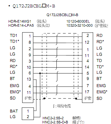

9楼  发表于: 2011-08-10 09:29

10楼  发表于: 2011-08-12 10:29
请问daizhi此条通信线有没有做过,效果怎样?

11楼  发表于: 2011-08-12 12:34
效果怎样?
  这问题的关键是线材如何?其次才是接线对错、工艺如何?
