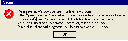

S7_PLCSIM_V54_SP3.zip - ZIP 压缩文件解压后出现
请问怎么才能解决呀。。

到这一帖,这个问题已经回答了6年了。
论坛上很多人受西门子软件安装需重新启动机器,然而启动机器后又提示重新启动机器,然而反复重新启动仍然出现这样的提示,导致软件不能安装。现在给出解决方案:
在注册表内“HKEY_LOCAL_MACHINE\System\CurrentControlSet\Control\Session Manager\ ”中删除注册表值
“PendingFileRenameOperations”
不要重新启动,继续安装软件。
现在可以安装更多程序而无需重启计算机了。

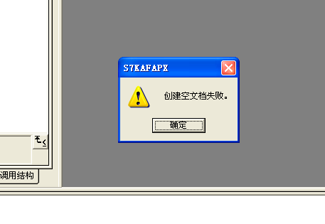

仿真软件已经安装上了 。。创建的新项目之后打不开OB1.以前的程序也打不开
