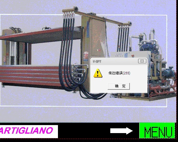

大家好,请问大家个问题,我的白光触摸屏开机报警“Screen data not setting" 在下载程序时报警255错误,请大家帮忙指导为谢!!!

发表于: 2011-08-02 10:23
请截图……

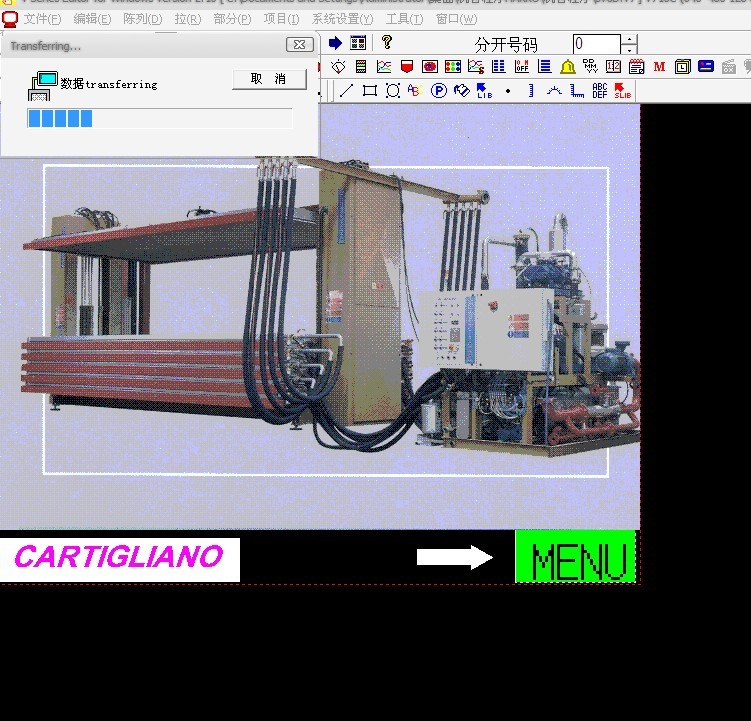

发表于: 2011-08-02 10:43
传到一半就停止了

发表于: 2011-08-02 11:08
请确认你的链接线缆是否正常。
并下载一个简单画面给POD。
如果上述还是产生这个状况,那么可能你的POD的内存单元损坏了。

发表于: 2011-08-02 11:12
我下载一个小一点的程序都可以下载,就是这个大了点,时间久了点,就自动断开了,那是不是电缆有问题啊。谢谢

发表于: 2011-08-02 14:16
传输电缆检查一下。可以自己重新做一根。
如果还不行,可能是触摸屏存储单元有问题了

发表于: 2011-08-02 14:20
谢谢大家,确实是通信的问题,我的电脑静电打了,通信不好,重新启动一下就好了!!呵呵谢谢了!
