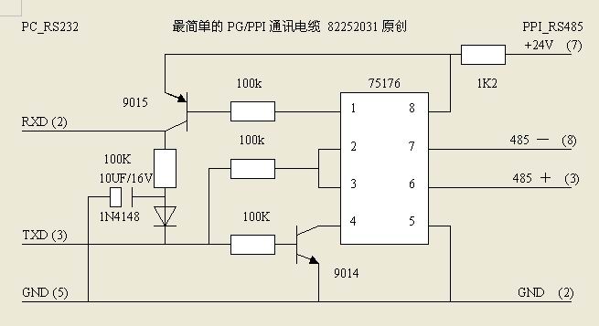

本人从网上找的PPI的接线图
说明:RS485的 3和8脚上串个电阻:RF70后,就不会烧串口了.

说明:RS485的 3和8脚上各串一个电阻:RF70后,就不会烧串口了.
加多大的电阻啊
