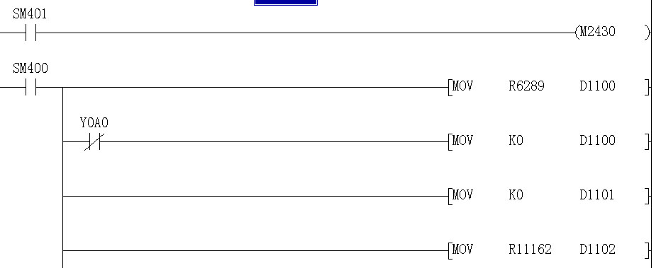

请教各位下面这个图片中输出继电器是什么意思?是三菱Q编的.

楼主应该查找有关指令使用,MOV豆是相当于一个赋值指令,把某值赋值给某软元件。

这个R6289不知是那里的?

R11162是那里的继电器?屏是C语言编写的.

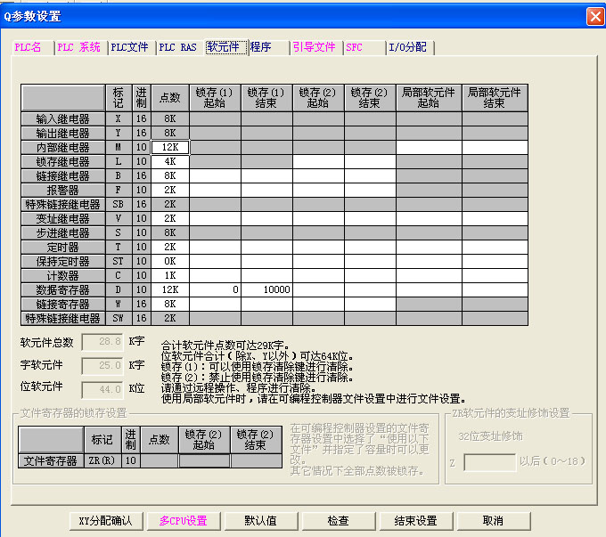

从哪里来的要从程序上找。Rxxxx见上图。

我没在这个里面找到所需要的,能否详说?谢谢!

文件寄存器。

谢谢6楼,不过还是不明白,这文件寄存器是存放什么的?程序里面所有这种继电器不能全部显示出来吧?我试着修改但改不了呀?

这与屏上的画面有关吧?画面是C语言写的.
