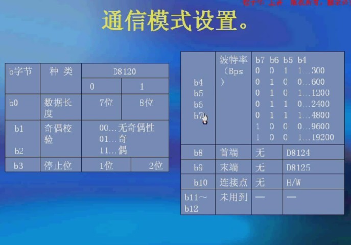

mov H0C8E D8120 主要H0C8E 不知道什么意思

D8120用来设置通讯格式,具体如下

将H0C8E传送到D8120中,定义通讯格式

在FX系列PLC 485通讯时,不管是控制变频器还是与计算机通讯都要写。

0 C 8 E
对应是
0000 1100 1000 1110
即数据长度为7位、偶校验、2位停止位、波特率为9600bps、无标题符和终结符、没有添加和校验码、采用无协议通讯(RS485)

直接看可能不一定理解。需要看D8120具体“位”的定义。结合1楼;5楼的说明,应该能够理解了。
