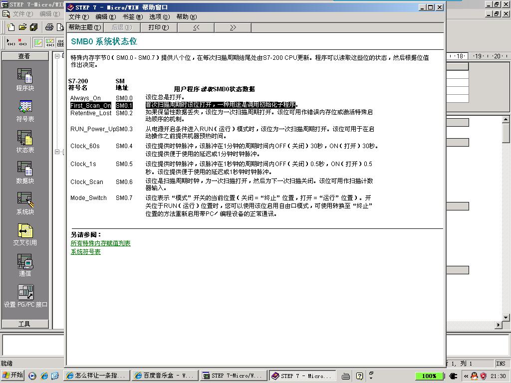

如题,我想让一条指令在整个过程中只在首次扫描的时候执行一次,以后不再执行,程序应该是咋个样子?感谢回答

p_first_Cycle  M8002

他的意思,这个M8002继电器,只在上电的第一个扫描周期ON一次。不知道我理解的是否正确。。。。。。
貌似这个是欧姆龙的程序,我用的西门子

补充一下,这个对于不同的PLC CPU 是不同的,比如:M8002 是 FX 系列的,如果是 Q 系列的,就是 SM402

谢谢lovefeyer,我用的S7300

问题解决,在OB100里面写程序,只执行一次

用sm0.1调用
感谢感谢,我是在OB100里写的程序

看看这个对你有没有帮助
感谢你,我是把程序写在了OB100里
