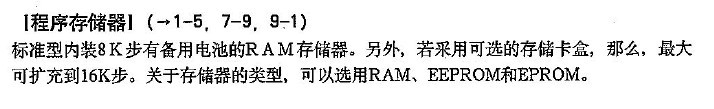

我用的是三菱FX2N-48MTPLC,新手,程序写了12000条。可PLC只有8000条容量,是需要装 FX-EEPROM-16吗?装在PLC的哪个位置? 然后还要设置参数吗? 请教高手们 小弟在这谢谢了~~~!!!
(因为我写程序追求简单逻辑,所以浪费很多容量,没办法,新手。呵呵 ,估计同样项目高手只要我的一半容量就搞定了。)

扩展模块,plc旁边有个插口,插上就行
哦,谢谢你,需要设置什么参数吗?是插上后,再像平时那样PLC写入程序,它就自动转到储存卡了吗??

你这个容量不需要什么扩展卡的呀,没有用到特别的寄存器,建议不要在PLC里面写入注释,你只要该该设置就可以了呀。
你好,是这样的吗?你看一下我刚发的图片,是PLC使用说明书上截的。我现在写到4000步,我怕到时超8000步再想办法就迟了,所以着急。

朋友你写的是12000步吗? 你怎么写的,48个IO点你写出12000步 !!!  I服了YOU      三菱FX系列的PLC 我到从来没碰到过内存不足的情况诶······
哦 ,我写的也就基本指令,来回动作。比较繁琐。。呵呵

这个在编程软件里面设置一下我想应该可以的,里面能设置到16000步
嗯,PLC软件里是可以设到16000步,但问题是硬件PLC就这么大容量,软件怎么改都改变不了阿。是这么理解吗?呵呵

  为啥要纠结步数,16000步够用了。。。来回动作你可以重复调用子程序撒~~ 优化你的程序应该可以满足
好吧,我没用过调用子程序,那就试试吧。

16000步  厉害 我都没有写过这么大的程序 如果像你说的那种来回动的话用循环的指令试试 你给大家说说的你的动作时序 让大家给你点意见参考呗

1w+的程序 好多呀。。我最多也就写过3000来步。。把程序 简化,整理下吧。设计的思路有时候改一席也可以省很多步。
