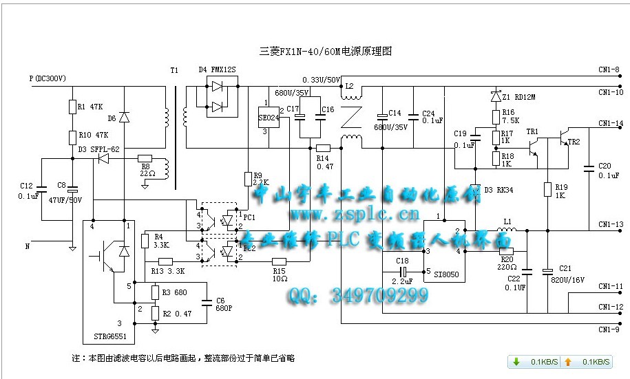

因为经常修到三菱PLC,FX1S和FX1N系列,因该板子是多层板,感觉很不好绘制原理图,不知哪们大侠能给我一份,在下非常感谢!

这是三菱FX1N-40的电源,也是下载的。不知是否正确供参考。
