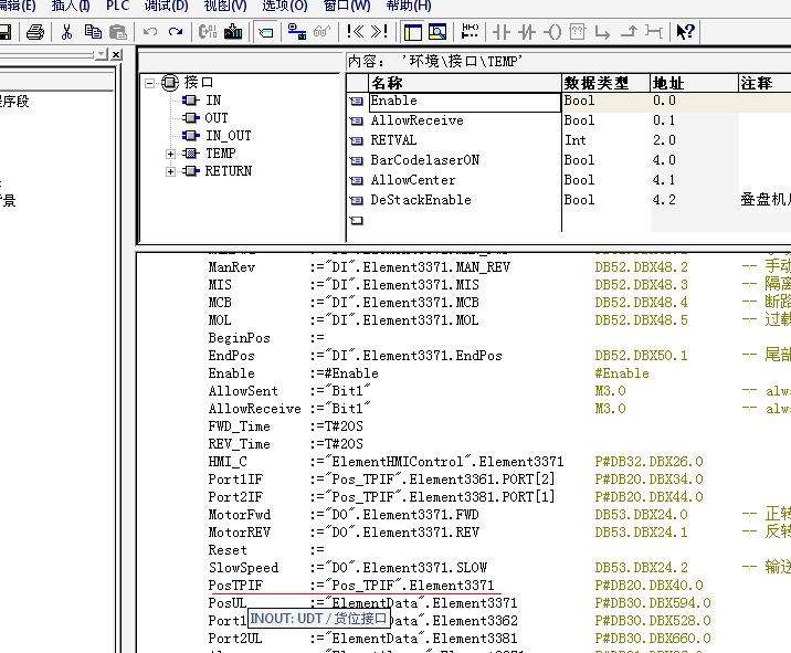

请教下Step7的问题,我调用的一个功能有输入接口的参数类型为UDT,我要怎么将我的UDT输进去啊?
是这样吗?
P#DBxx.DBXxx.0 Byte N(N为此UDT的字节数)
我试了不行啊

引用第1楼cvlsam于2011-07-30 13:19发表的 :
你觉得用符号编程方式很难?
[attachment=67498]
Good Luck~
如图,我的当前块的接口定义里并没有定义UDT,而是我在当前块里调用另一块时,被调用的这个块的参数
