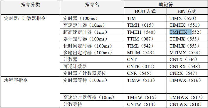

比如说TIM0~ TIM91 是不是都是0.1秒精度啊

不全是,看精度。。。有高速的定时器,是0.01s。。。。

查手册啊 大哥

谢谢版主。我下载的手册上面没有这些。哪里有先详细的手册下载啊 谢谢
还有普通继电器 和特殊功能继电器的分区怎么样的啊 。我下的手册上也没有的 。郁闷
