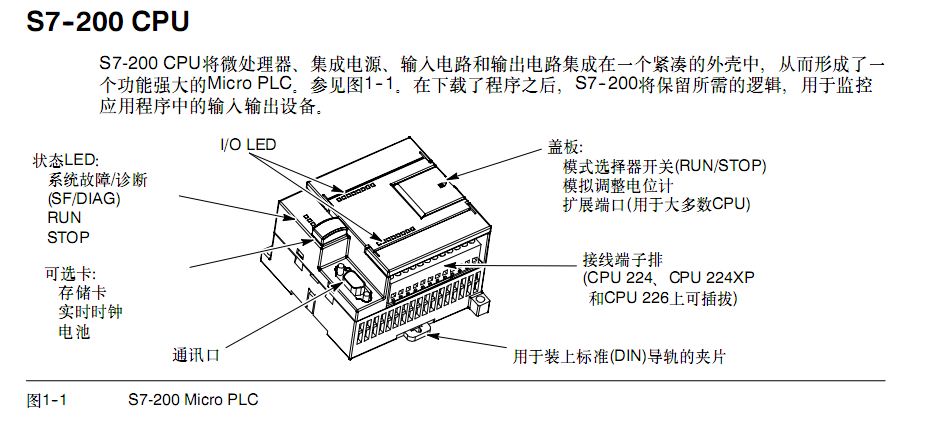

电池大约100块钱左右,安装方法如图所示!

那个塞子不是插存储卡的吗?

也可以插时钟卡电池的

可选卡插槽里可以选插 EEPROME卡 时钟卡 电池卡

那如果选用电池后,PLC存储会不会受影响呢,谢谢

木有影响,放心大胆的安装!这个电池的作用是给RAM供电的,使RAM内的数据在长时间断电后不会丢失。

谢谢高手,那原来内存不会变小的吧,还是以后想加卡就不可以加的
