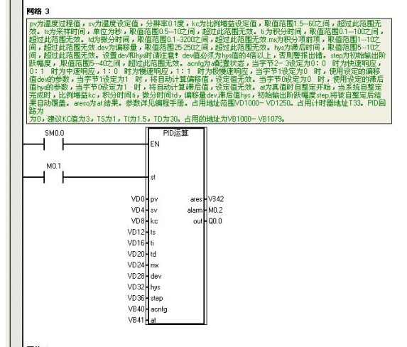

各位工控达人大家好,小弟最近正学习S7-200的PID功能块指令,从网上下载了段PID程序现有以下疑问,无论是软件提供的
PID指令向导或者从指令数中调出的PID指令都跟无法生成如下所示功能块,实在搞不出来求解各位达人,望各位不吝赐教,小弟
谢了先!

不好意思,补图如下

S可能是以前的老版本吧,我的也不能呀

这个是仿制品

这个是自己编的PID程序吧,根据公式写就可以了
