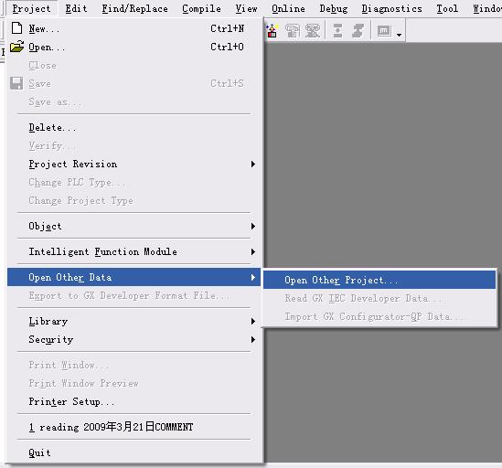

GX Works2软件如何打开GX Developer所创建的工程
请各大哥指点指点

工程 打开其他格式数据 打开其他格式工程

工程下拉 打开其他格式数据 打开其他格式工程.

工程——打开其他格式数据——打开其他格式工程——选择GX Developer所创建的工程

非常感谢各位大哥的帮忙
