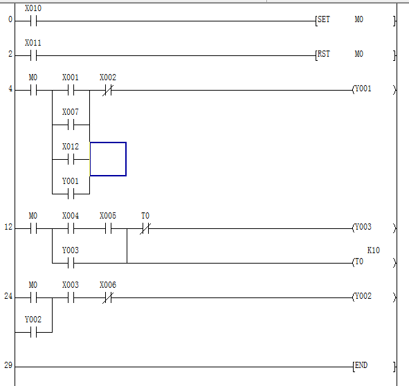

接近开关X001感应材料到位后气缸Y001得电吸合
X002(Y001气缸前感应)到位后Y001失电断开
当X002感应到位后,X004与X005有可能会接通,也有可能不接通
若X004与X005均接通后则气缸Y003得电吸合并延时1秒后断开,否则Y003不吸合
X003(Y001气缸后感应)到位后,气缸Y002得电吸合
X006(Y002气缸前感应)到位后,Y002失电断开
如此重复
要求1个按钮单循环,1个按钮全自动,1个急停按钮
PLC采用三菱FXOS-20MR ,如果不行,请高手帮忙修正,谢谢!

1楼  发表于: 2011-07-27 03:33
动作要求达到了,但还没有符合“要求1个按钮单循环,1个按钮全自动,1个急停按钮”这些要求。

2楼  发表于: 2011-07-27 14:52
增加X007为单循环启动按钮,X010为急停按钮,但自动按钮我不会做,请各位前辈指点

3楼  发表于: 2011-07-27 18:43
学SFC吧,梯形图用于这个修改起来很麻烦。

4楼  发表于: 2011-07-27 19:33

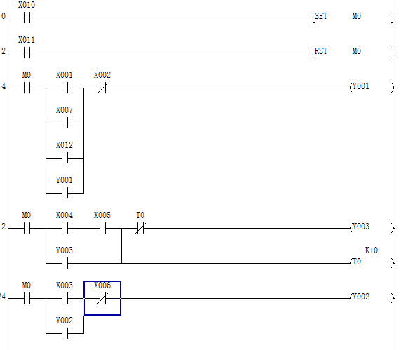

5楼  发表于: 2011-07-27 19:37
不好意,上面的梯形图有点为题。

6楼  发表于: 2011-07-27 20:15
用SET指令啊

8楼  发表于: 2011-07-27 21:05
楼主的第二个气缸在第一个不动作的时候 应该停不了 会一直不停的动作 因为你的一个气缸的后面的那个磁感x003 一直有信号啊

10楼  发表于: 2011-07-27 22:40
1.可以用脉冲信号
2.急停应该断开硬接线回路(直接切断输出电源)

11楼  发表于: 2011-07-27 22:58
我想问下,pengwang所发的那个梯形图中,自动是X010,急停是X011,是吧,那那个单循环是哪个啊,怎么达到,我没看懂,哪位大哥能解说下吗
