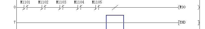

求解,多个位变量,只要其中一个导通,则都输出一个线圈,有快捷的方便指令吗,各位前辈拜托了~~

MOV K8M1101 D0.
LD >= D0 K1
OUT M90

楼上的,这个方法不行呀,我用的是FX1N的CPU,实际中以MXX开关的地址中有信号是不能移送到D0中,也就做不了比较了

LD M8000
ADD K4M1101 K1 D0
AND<> K1 D0
OUT M90
END
你试下。ADD 也可改成MUL

还有种就是取反指令。

5楼看上去挺巧的,但是运行起来还不如楼主的方法步数少,运行快。但是确实可以省些地方。
