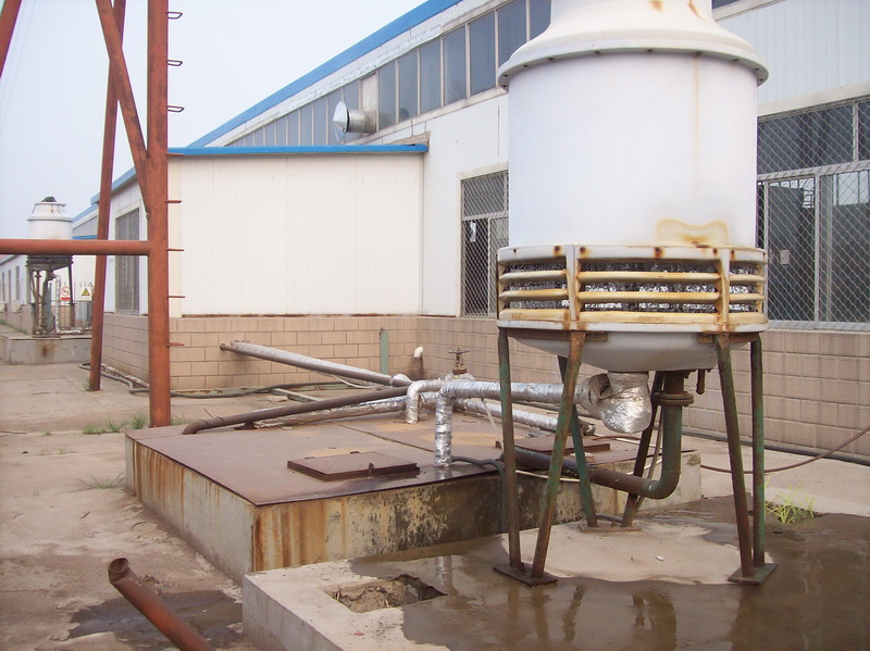

每年因为冬季结冰,使得该设备在冬季无法正常运行,特请教论坛的高手们如何改善冬季结冰的状况那?谢谢!!!
图1:室外循环的管线,还有个冷却塔。

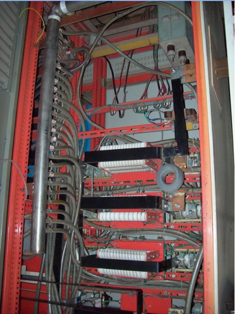

图2:中频变压器水循环管线    室内

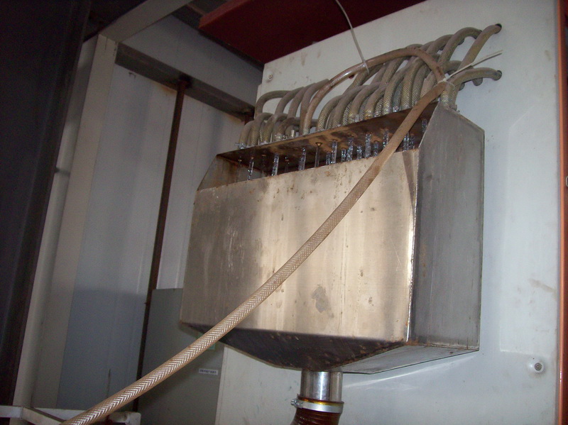

中频电源内部循环水出口  室内

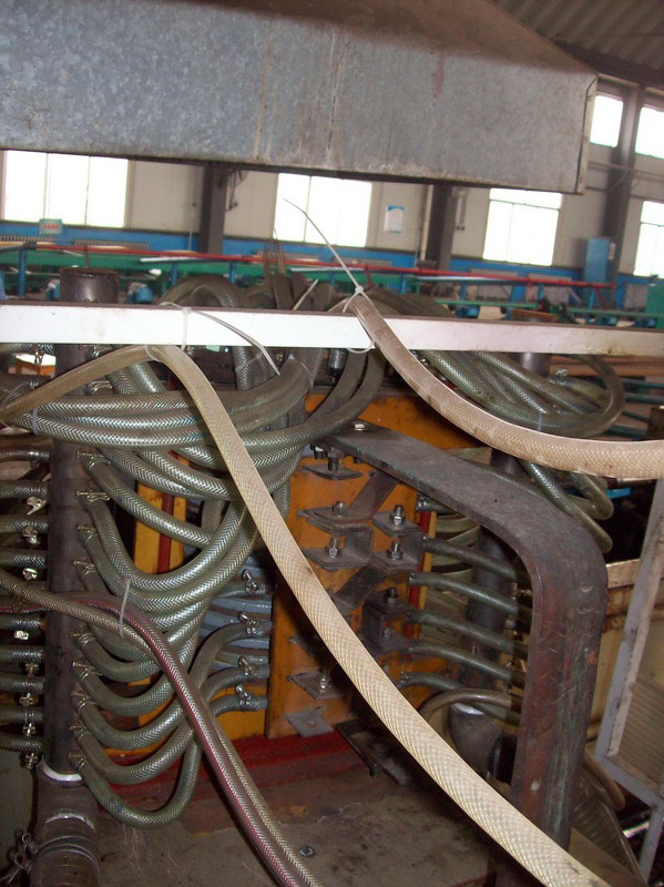

中频电源内部的水循环管线    室内

什么地方,北方啊,加防冻液

原来是水循环,楼上的意思就是在原来的水里加防冻液吗

呵呵,搬到我们南方来,利用地下温度行吗,就如我们冬天地下的水是不结冰的还有温度的, 还有就是用低压电热做温

冬天基本别停水,真要停风吹出水

如果是冬天的话,这个循环水系统要改,不能走这个冷水塔
