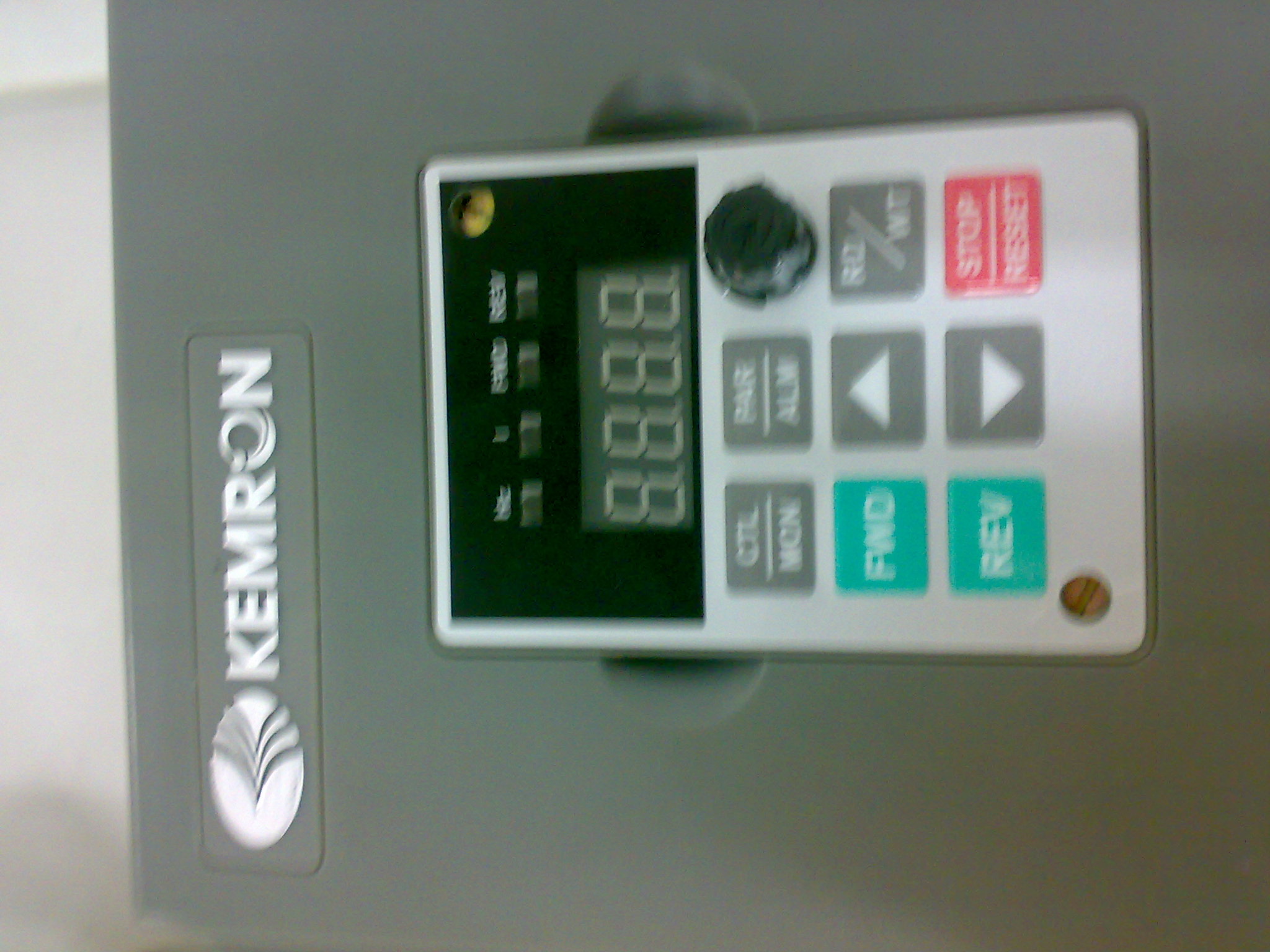

设置成出厂值后就不能微调了,只能靠数字调节,要如何操作才能恢复其功能

这是不是科姆龙变频啊 下它的说明书看看吧 我也不记得啦

看下说明书,把频率给定设置改下就好了

频率给定 选择面板就可以了

一般有几种模式,自己选择,操作面板控制/RS232通信/内部端子模拟量。

http://www.gongkong.com/webpage/datum/201003/2010031216121400001.htm
这里有手册下载,你自己去看吧。
