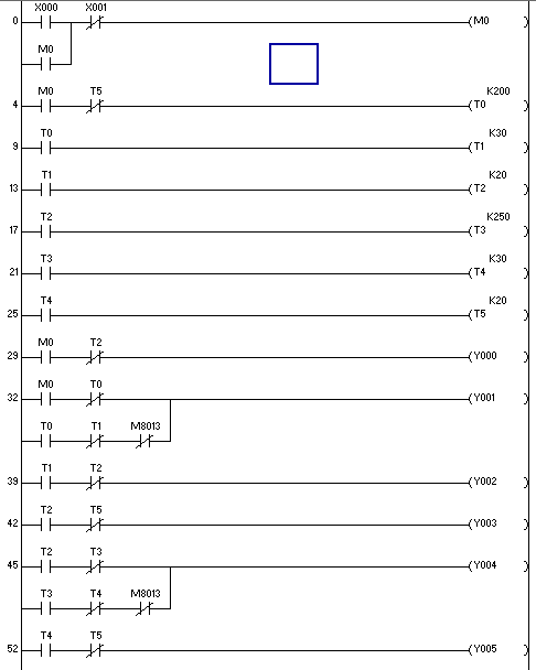

小弟初学PLC对于我们日常生活中十字路口的红绿灯包括人行道的红绿灯的PLC研究很久。实在没有实质性的发现。所以请教各位大侠。
希望大侠们帮帮痛苦中的小弟。(有图才有真相)所以希望大侠们最好给我PLC的梯形图,小弟谢谢了。。。。

发表于: 2011-07-27 19:58
希望是你想要的。
