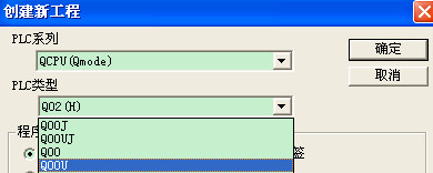

我用的编程软件里边找不到Q00UCPU 的类型,能为Q00U CPU编程吗?请高手提醒下。比较急。如果不能用的话,那些版本的可以用?谢谢

你找 8。86版本的就可以了, 有的, 其他低版本都没有

找不到對應的型號怎麼要,需要升級,本站就有升級包可供下載

本站下载高版本,支持的。

8.86版本可以对楼主的型号编程。
升级编程软件。
