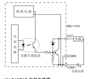

之前我试过交流电不行,还好没有损坏

这个很好理解,继电器输出型电流没有方向要求,

14楼解释的很详细,想办法把他看懂吧
答案是不行,因为晶体管输出的是用光电耦合原理的

肯定不行,否则会烧坏

可以外加继电器那 问题都是可以化解的

可以用DC继电器转换
