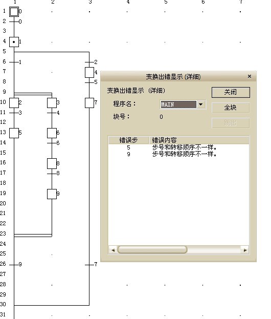

Q系列SFC编程提示 出错:步号与转移顺序不一样,求助·····
homcb
查看homcb的
发表于: 2011-07-24 21:09
程序如图所示:
程序图
感激不尽!!

并联转移那里出错,并联步 5 9 合并前要加空转移。

S1下面分支为S4、(S2+S3)。
S4、(S2+S3)为选择性分支,在每个选择性分支上面加个条件就好了。
你看下书上是不是这样写的,选择性分支都要有条件才能选择啊。

看看错误步是 5 和 9 以前我也遇到过这样的问题
