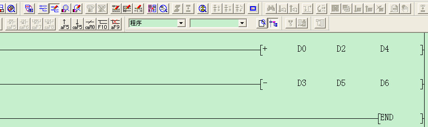

三菱Q系列PLC怎么不能输入ADD D0 D2 D4 SUBD3 D5 D6 MUL D10 D11 D12 DIV D13 D14 D15
请高手指教

指令换了,直接用符号。见下图:

一楼正解。、

直接用符号的
