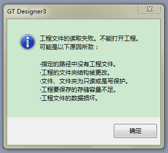

电脑硬盘太乱,想重新整理一下,于是卸掉了GT3,可是重装后,原来可以打开的GT3文件,现在怎么也打不开了,怎么办?

是不是环境没装?

的确难解,
这是因为 3 个设定文件路径已不符,
从新改回原来路径就可以了

GT3是认路径的,要小心存放,不然是读不出来的

我也遇到过这种情况~ 是因为我把存放路径中的文件夹给删掉了,其实我是想删掉整个内容的,但是打开GT程序的时候,选择打开还会看到那个文件,点打开,就出现了你这个提示~ 我的总结就是,你可能把什么东西给删掉了

少了workspacelist这个文件,复制的时候要一起复制,一起拷贝的,少了就打不开了!

不知道怎么办,就装GT2,再装GT3时发现可行了

只要保存的时候创建压缩文件即可!这样就跟旧版本保存文件后只有一个文件一样!具体操作:点击工程下拉菜单后点击压缩文件的操作然后点击创建压缩文件,后面操作就根据自己要求保存即可
