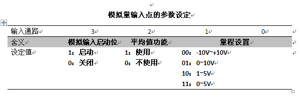

我现在是用CP1E 加了个4DA的模块,输入0到10V的时候 控制字是MOV #8099 102 MOV #8099 103 之后就是0到10V的模拟量了 0到6000数值 满程
假如我现在是要0到5V的模拟量 又是怎么写呢 说明书上有些看不懂 希望知道的解答下 在次表示感谢

#80EE

按照这个设定就是了
