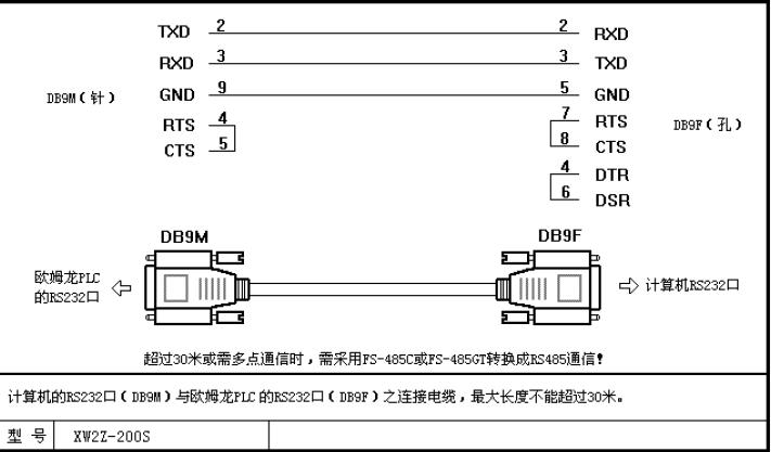

我是一名很普通的电工,初中毕业,全是自学,在维修设备时遇到很多的问题,我们又是小公司,而且是我一人做维修。我在找资料的情况下进了工控人家园,在里面学了很多的东西。所以我要感谢朋友们。这里我有遇见一个问题,所以又得向朋友们请教。我前俩天买了一根OMRON-PLC型号CPMIA的编程电缆,安装好都正常,但是电缆从电脑上面拔下在连接就不行了。我把电缆换电脑另一个接口,(USB)重新驱动,又可以使用,拔下在连接又不行?是不能与PLC连接。
还请问,我把程序读出来,修改了一点,是离线修改,再把修改的程序写入PLC怎么不行?软件是CX-P9.3

3楼朋友,我的第一个问题是编程电缆与电脑连接好像只能用一次一样,拔下马上在连接就不行了。第2个问题是编程电缆在与PLC连接好后,可以读出程序,在线可以编辑,监视。但是离线修改后不能下载到PLC,谢谢。

这样的问题在帖子上不知发了N遍了,USB-CIF02的水货线缆就是这样不稳定,自己做一条串口的线缆就解决了,关键是你的电脑有没有串口?

    硬件---设备管理器----端口,看到那里有com(串口)号的!再在你的软件上选中相应的COM号!在编程的时候不要打开其他的工控软件,比如触摸屏的,有的时候会占用串口的!最后,cpm型plc己经out了,cp1e现在白菜价了,可以换了。他是有usb编程的,以后就不会出现这样的问题了!

    呵呵,USB-CIF02其实他就是在里面弄了个USB转232的芯片,相当于你不用买USB转232线了我用过USB-SC-09的,还可以,只是这个东西对你的USB口的没个口都要装驱动,并且串口号是不同的,所以你要按照9楼的做法去做,还有连接不上的话,尝试该下编程软件那的设置的数据位和停止位具体多少我忘记了,可能是7,1 只要这些都对问题就不太大了,另外OMRON的外设口好象很敏感的,用232口就好多了,232口抗干扰能力比较强的。作为维修人员,我建议你在线修改,或者上载时候把所有设置全部上载,要不你可能出现操作错误,导致停机,说句你不爱听的,因为你操作软件以及对他的设置不是特别熟悉。个人观点。
