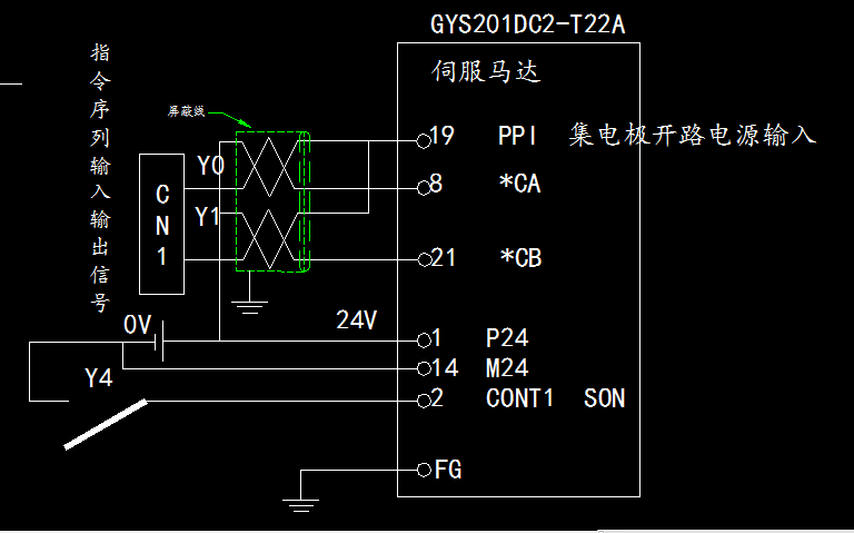

这个接线问题问了几次没有人回复,至于接线还没有实施。大家看看有问题没有,问这个问那个说法不一样。接线部分我只用了伺服励磁。控制方式为脉冲输出加脉冲方向。我觉得M24没有必要接,M24是内置电源吧。PLC部分我是负极接COM端的。
