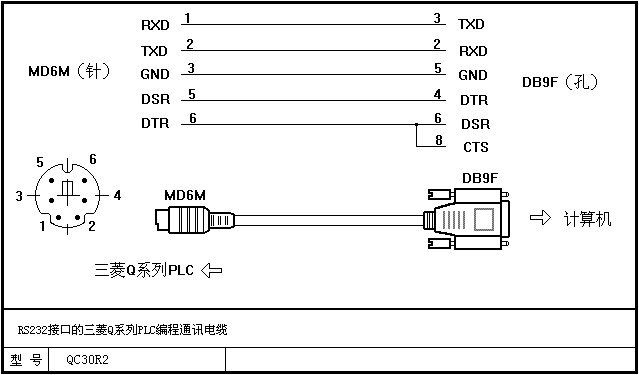

大家好:请问谁有GT1030-LBD RS232下载线图纸。谢谢

计算机到三菱GT1030-LBD-C 触摸屏编程电缆

和QC30R2一样
