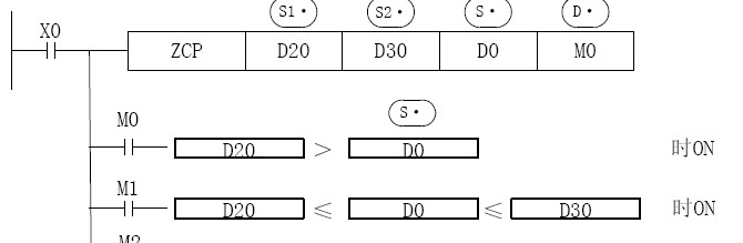

请教高手,台达的区间比较DHSZ D216 D230 C251 Y0可以用信捷的什么程序代替,信捷没DHSZ指令

ZCP指令 可以

比如说 用的是AB相高数计数,那么用的可能是X0和X1,则C630为计数器,上图中的D0直接用CD630代替

你那个应该高速计数程序
信捷的要用高速计数中断才能达到你想要的效果
用比较指令可是可以
但达不到精度
