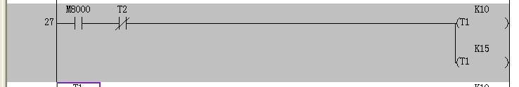

小弟在此献丑了,我一直用的GX Developer 7.0版软件,现在用GX Developer 8.52编程软件,8.86版也是一样,如图1若把程序中T1的K10改为K15怎么会变成并联了呢?如图2,若想把T2改成T0就变成在T2前插入T0,如图3,还有剪切或复制到另一处去粘贴怎么就不能对齐,不知是软件哪个地方没有设置好,弄了好久就找不到原因,特请路过的师兄们帮帮忙,小弟在此谢谢了。

你把键盘的ins  键按一下就好了。

    谢谢rockyhuo大哥,确实如此,可能是我无意中按了INS键.

    但是这个也是一个方便修改程序的方法,可以直接并联输出,串联输入,不用鼠标来连线,我是一直在使用这个方法。

    查看一下梯形图中颜色就可判断当前是何种状态。呵呵

    把插入和改写搞反了。
