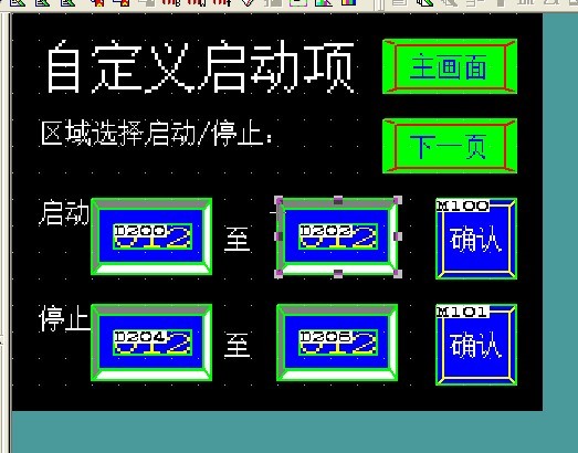

] 我需要自定义启动项位元件M
FX3U的程序怎么编写 不想一步步去比较那样写,那是在是太麻烦了 请问高手有没有简单的方法

见过成批复位 没见过成批置位 例如有100台设备 我可以随便选择启动一批 范围输入在D200-D202 假如我要启动第5开始到第50台结束的设备 就是都D200=5 D202=50 确定启动

做子程序,循环置位一下不就可以了。
做子程序控制 结束时个固定的 不能使用变量啊

使用变址功能就行
谢谢 具体怎么用还不会哎
